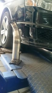

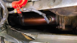

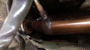

    Фотки есть? Как выполнен даунпайп (заужение), качество сварных швов и картина вцелом. Можно ценник тоже в личку.

    Вот фото, пайп 3 с переходом в 2,5
    П.с. стоит ли его обматывать термолентой?

    хорошо смотрится, нужно списаться будет с человеком начет выхлопа....
    я бы обмотал, все же там температуры не маленькие у нас, у меня сейчас просто на 63 без ката и обмотан и то жарко....
