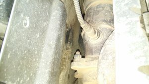

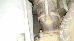

    Вчера заметил что выпускная труба от турбины скорее всего прогорела, так как на отражателе который напротив есть хороший черный нагар.
    Мастера старых закалок посоветовали забить на это ездить дальше, но мне кажется на наших авто такое не прокатит... Посоветуйте как быть?

    Она не прогорела, кат забит

    Не должно, по словам бывшего хозяина, кат он вырезал, после того как случайно наткнулся на автодиагноста который утверждал что перешивал мою ауди на без катовую работу я окончательно поверил словам бывшего владельца.

    По фотке видно ,что кат сварен,может фигово сделали и сечет на шве.
