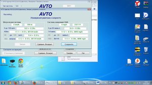

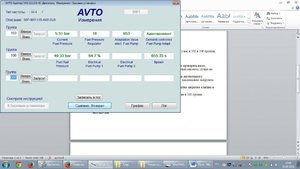

    Приветствую всех.
    Взял тут комп, поехал прокатился. С 0 до 100 10сек :D Что в авто режиме в спорте, что в ручном. Стабильно 10.
    Решил по топливу снять. Толком не понимаю в этих параметрах, гляньте пожалуйста.
    Может еще что снять по группам? Подскажите пожалуйста. Хочу разобраться из-за чего разгоняется, как приора :)
    Стоит 1 интеркуллер (боковой) на данный момент. Дыр нету. Снимал в 10 вечара, воздух был прохладный, хотя за бортом было 18гр.
    Бенз 95, фильтра все чистые-новые. Катализатор так что ли влияет?

    хз, по топливу не просаживается, сам же видишь. С одним интеркулером какая температура на впуске, 60 или 70? Может поэтому не едет. В логе нету температуры на впуске. Есть только расход воздуха, и по нему не добирает 25 g/s до стока.

    Подскажи в какой группе она
    Какого такого пыльника моторного? =)
    Осенью делал по воздуху, тоже не добирало воздуха. Там температура среды была почти ноль.
    даже если не добирает чутка, сразу +3 cекунды?

    у Мишки тут написано 102 группа, я с телефона смотрю по обд2.
    Ну если у тебя 80 на впуске, что вполне может быть с одним интеркулером, ничего удивительного нет, что машина не едет.
    Пыльник снизу закрывает мотор.
    Так что ты давай посмотри какая температура на впуске, и сними логи по тому сколько давит турбина.
    У меня при нуле на улице с двумя чистыми интеркулерами, и пыльником, но без жабров, температура в пробках легко достигала 50 градусов.
    При 60 градусах машина начинает заметно хуже ехать, при 70 градусах она перестаёт ехать вообще, ну относительно своей нормальной мощности.
    70 у меня было когда был пыльник не было жабров и на улице было под 30, ну и пробка соотно.
