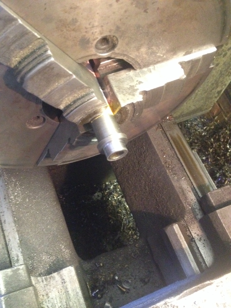

    Ахаха:D это тебе ответ :lol: https://youtu.be/NfwlL3BfrLA

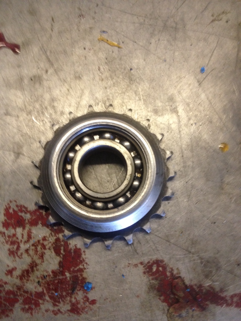

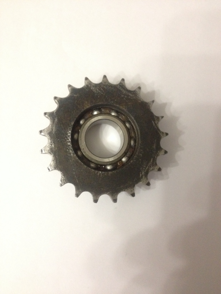

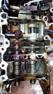

    больше ничего не трогай, только валы ) Ну по уму еще бы канеш паслянную магистраль к ним заглушить. Но только к ним(к баллансировочным валам)

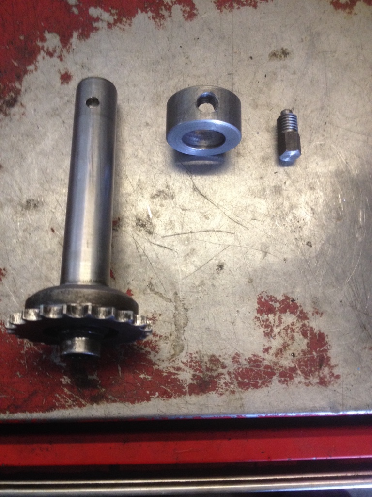

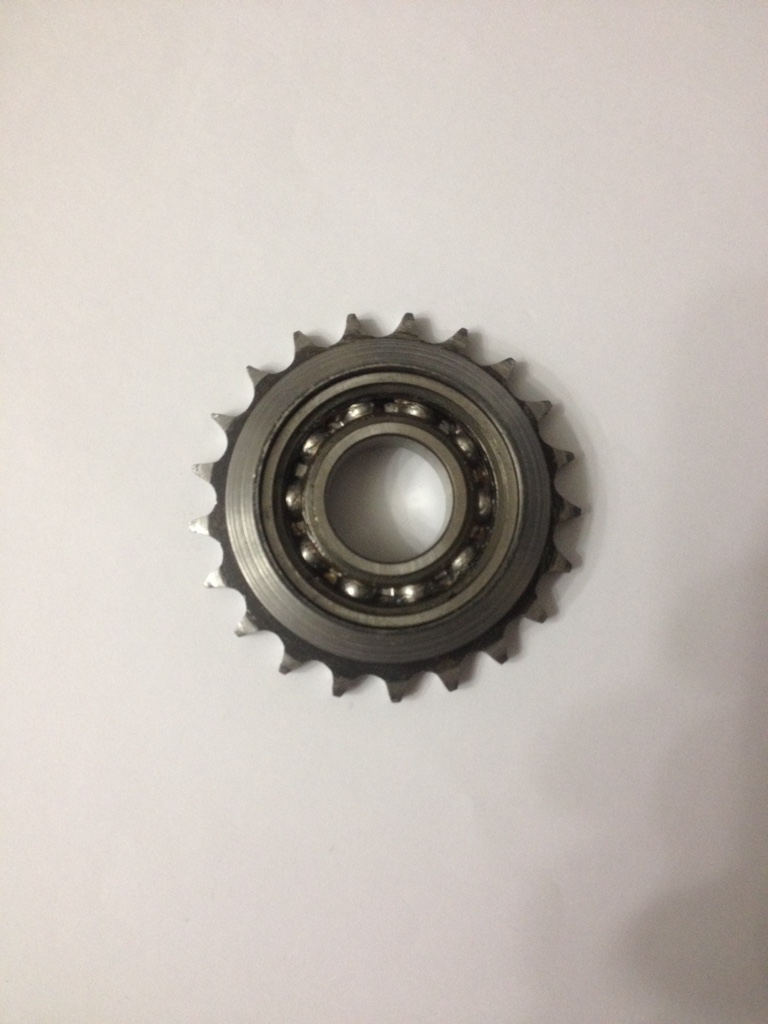

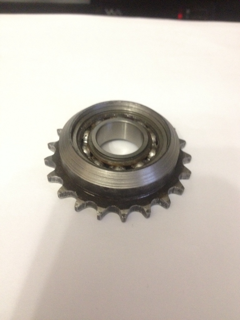

    Вот это огонь, ну ты маньячелло:D уж не знаю как тут справится шарикоподшипник, но должно тыщ пятьдесят работать :nod: хорошо когда токоря имеются под боком толковые )

    если бы я знал раньше что клинит балансиры я бы сразу срезал ) а так хорошо что он заклинил недалеко от дома и работы! А так бы уехал на Алтай и там бы как прикупил с ней! Если он спокойно без помех может передвигаться без балансиров( проблемных) то нахер их удалить и все... ну можно новый насос купить тогда можно спокойно катать тыщ 150-200

    надо убрать вот эту шестеренку, я корячился болгаркой, пришлось сделать три пропила и по кускам вытаскивать её
