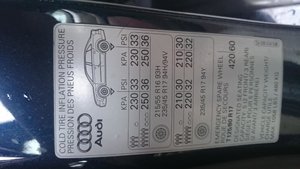

    парни у кого какой опыт использования низкопрофильной резины 40-45, какое давление на 18" колесах делаете?
    В табличке на двери для 17" 235/45 2.1 указано, не слишком ли мало? :shock:

    я те написал же 0.25 МПа

    Странная табличка. 2.1 чего? америкос что-ли?)))
    Я на 225/40R18 качал 2.5 бара = ~0,25 Мпа.

    Вот что написано
