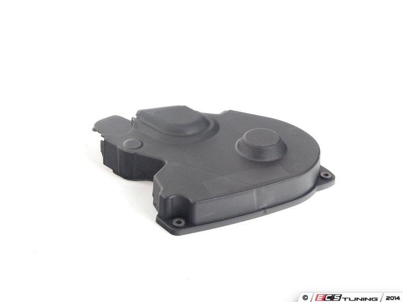

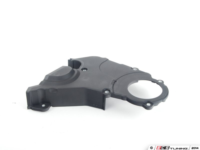

    Всем привет! Подскажите кто знает заказал крышку грм 06f 109 124 a . Пришла только верхняя часть оказывается она у нас двух составная. Но в этке только один номер и целиковая в экзисте сказали по этому номеру только эта часть а другого номера нет. Как быть может кто сталкивался?

    так есть нижняя часть 06D109175 или 06F109147
    Номер зависит от вин
    Под 06f 109 124 a идет видимо 06F109147

    ну судя по тому что в этке нарисовано то это только нижняя часть которая вокруг шкива коленвала. По моему вину этот номер подходит.

    Кинул выше фото твоих половинок 06f109124a и 06F109147

    Во теперь всё понятно!
    В этке дебильно картинка нарисована.
