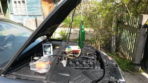

    Нисколько. Очередная версия приспособы на фото. Винс 300р/литр.
    Пиво, шашлыки, девочки - по вкусу)))
    Про нагар - осматривая переодически эндоскопом внутрянку (камеры сгорания, коллектор) - мотор наш, особенно жрущий масло всегда очень грязный.
    Коллектор и клапаны я отмыл со снятием перед НГ. Поршни были в нагаре. На днях полезу гляну что там, если засраты днища поршней, то залью винса в цилиндры на часок, продую и заменю заодно свечи.

    Я правильно понял что тупо вместо бенза подается винс в магистраль слабого давления? Есть подробное описание? Может соберу такую себе.

    Именно. Вынимаем предохранитель насоса низкого давления, подключаем емкость вместо шланга подачи из бака. ПЭТ бутылка, 2 соска от колес, шланг безостойкий 0,5м 6-8мм диаметр, хомуты. В пробку сосок с пиппелем, вниз бутылки без ниппеля. Через пиппель компрессором качаем ~3 атм. и запускаем мотор.
    Бутылку каждый раз нужно использовать новую. Отверстия под соски сверлить сверлом диаметром 12-13мм.
    ВАЖНО: Бутылка, шланги, все должно быть чистое, чтобы не забить стружкой от сверления или другой грязью фрсунки. В идеале нужно топливный фильтр в металлическом корпусе (ищу маленького объема).

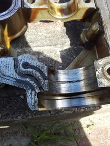

    Да я к чипу тоже готовлюсь, головка подвела. Вернее рукожопы которые туда лазили до меня. Я тогда предполагал что она склеена обычным герметиком , не анаэробным, в общем так все и оказалось. В итоге герметиком был забит 1 маслинный канал , около шестеренки на распредвале , где сальник у нас стоит. Было маслинное голодание и случилась там жопа. Вот теперь не знаю как это все разрулить , смогут ли восстановить головку или придется новую искать и выпускной распредвал тоже надо или новый или восстанавливать 1 шейку.

    Вот такая вот у меня петрушка вышла

  16. Fish-13
    Fish-13 Завсегдатай
    8 апр 2014
    635
    A4/B7 2.0TFSI Q АТ
    А вал тоже смогут восстановить или лучше найти другой ?

    лучше всего обратится в профильную организацию типо механики или мотортехнологии.
    Вал тоже можно восстановить, в крайнем случае наваривают и точат в размер, но насколько это будет ходить... Хотя оно крутится в алюминиевой постели даже без вкладыша, и поэтому, думаю будет ходить.

    тебе залили очень сильно герметиком
