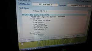

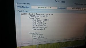

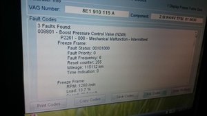

    Проездил 2 дня. С новым байпасом. Check снова вылез(((.
    Поеду опять на диагностику. Ошибка, наверно, та же. По байпасу. - время покажет.
    Куда копать? может было такое у кого? авто/мотор выше.
    Продолжение:
    Был на диагностике.
    3 ошибки вылезло (см. картинки ниже)
    Как я понял:
    - по байпасу (при том что он новый)
    - по пропуску наддува ("опрессовку" сделали - система герметична)
    - завышенные холостые (спецом ставили, чтобы дрыгатель меньше на холостых трясло - стандартная тема для этих 2.0Т)
    Ошибку стерли. Пока чек не выскочил заново. Ждем-с.
    Есть у кого мысли? откуда "чек"?
    может лямбда... или вообще электрика... (пока мысли)
