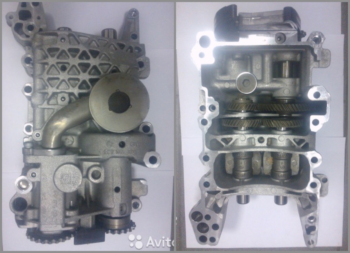

    друзья ну кто что думает подойдет насос масляный с ALT? [​IMG] вот родной [​IMG]
    установочные отверстия на вид одинаковые шестеренки один в один, разница немного в корпусе и балансирах

    похож конечно, но по фоткам то сложно сказать подойдёт или нет. От 1.8 же встаёт, может поискать может кто на альт от 1.8 ставил? Я думаю может выгореть. :thumbup:

    В принципе же у вага, ну так если книжки почитать, все 4 цилиндровые блоки примерно одинаковые, а объём меняется за счет колена и хода поршня, то есть шатуны разные. Диаметр цилиндра у всех примерно 82,5. И это они еще с незапамятных времен так моторы строят.

    я вот наоборот от 1.8 подгоняюсь ставить, они не додавливать давление, у них даже параметры на холостых меньше бар( потом не дай бог че еще по хуже вылезти может .

    Я не про это, а про то что на наш блок встаёт насос от 1.8, это известно. Но не известно то встанет ли насос от альта. Может быть есть информация о том встает ли насос от 1.8 на альт, т к на альт насос тоже не дешевый.

    насос по буквам только отличается а по номеру тот же наш 06D 103 295P alt 06B 103 295R

    это понятно, ты писал об этом раньше, но буква тоже является частью номера, и соот-но в чем то они разные. :)
