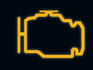

  16. Arab
    Arab Завсегдатай
    19 дек 2014
    915
    Ауди
    загорелся значок на приборке (см. картинку)
    по поиску выдает в Инете emission control lamp
    что это за неисправность?
    с чем едят?
    можно ли с ней ездить какое-то время?
    как устранять?
    пс, авто А4В7 2.0Т 2008гв пробег 115000км

  18. Irufushi
    Irufushi ✌ Go Hard or Go Home! ✌
    13 мар 2012
    1.336
    A4/B7 2.0Tq
    Значит что-то неисправно стало в работе автомобиля.
    Нужно делать диагностику. Езжай в сервис. http://www.audi-club.ru/forum/showthread.php?t=388170
  19. Капитан ШОК
    Капитан ШОК Живу я здесь
    4 мар 2010
    1.600
    A4 DTM
    Этот значек, в простонародье, называется "Чек" и ездить с ним крайне не желательно!
