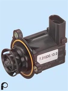

    Парни нужен Ваш совет! Заметил что машина при ускорении тупит, такое ощущение что турбина раскручивается и только потом начинает ехать, но всё равно не так как раньше. Думаю что в вина в клапане N249. Предполагаю что там стоит клапан старого образца с мембраной, мембрана скорее всего порвана и спускает давление. Получается что нет необходимого давления для ускорения и поэтому приходится ждать пока раскрутиться турбина и создать какое то давление. После клапан не держит давление и опять турбине приходится раскручиватся и поэтому тупняк при разгоне (моя теория :) ). Заметил что при разгоне когда стрелка тахометра почти в красной зоне то иногда слышится пшик с турбины при переключении автомата. Ошибка по двигателю тока одна это неисправность клапан вентиляции бака, но я думаю он на динамику не влияет. Хочу заказать клапан PIERBURG 701830130. Или можно как то проверить его без монтажа чтобы быть точным?

    ставь от гольфаР 7,проверенно! 06H145710C

    Твоя теория ахинея . Если бы была потеря давления то записалась бы ошибка соответствующая 0665 -регулятор давления наддува и т.д. Достаточно чтобы была разница 250мБар . Пшик при переключении логичен т.к. дроссель при переключении прикрывается .

    ок! Аналог выскакивает PIERBURG 702901050 ценик у него более менее... Существует ли возможность проверить этот клапан через VAG12.12?

    Нет ,этого клапана нет в измерениях ... В исполнителях вроде есть но толку от того что он будет щелкать никакого .
