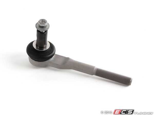

  3. navigator-h
    navigator-h Участник форума
    26 фев 2012
    479
    А4/B7 2.0тBPG 05г.
    ЕНОТ с бешаным крутящим моментом))) Ну скажи же номерок рулевых с резинками ))) Пожалуйста )))
  4. REMUR
    REMUR Живу я здесь
    9 дек 2013
    2.517
    A4/B7 2.0TQ [K04] Stage 3
    #2804 REMUR, 27 апр 2015
    Зачем тебе с демпфером?)
    на B7 начали ставить бездемпф
    да и на B6 со спорт подвесками тоже шли прямые наконечники!
    ориг номер VAG 4F0498811A
    В оригинале LEMF идет
    с демпфером есть FEBEST 2321B5 500р

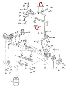

  7. AzamatAAA
    AzamatAAA Участник форума
    30 июл 2014
    287
    A4/B7 2.0TFSI 05г.
    Приговорили передние верхние рычаги, а именно их сайленты. Мастера говорят что были случаи что сайленты плотно не входят в рычаги и приходилось колхозить. Скажите действительно бывает такое? Какой фирмы порекомендуете заказать сайленты чтобы сидели там плотно, но и по цене норм, а то 4 рычажка покупать как то не хочется...
      64,7 КБ
      36
  8. andrejdream
    andrejdream Участник форума
    18 апр 2012
    228
    A4 DTM 07г, Q7 3TDI BUG
    Лемфердер или ТРВ. Но лучше поменять рычаги, обидно будет если через 1000км умрут шаровые и придется покупать рычаги.

  11. Settlers

  17. Шаман_DTM
    Шаман_DTM макака-резус
    24 фев 2013
    2.424
    GWM Бачок 300
    У меня шаровые были в идеале, треснули сайленты. Купил 4 рычага lemforder. Как оказалось правильно. При демонтаже 2 рычага ушли в утиль (болт из кулака извлекали на прессе 2,5 часа).
    Оригинальные сайленты (либо лемф) нормально запрессовываются. но делать строго по ELSA. Положение сайлента в рычаге, оправки, и направление запрессовки-выпрессовки.
    Смотри, чтобы не затгивали со всей дури верхний болт в кулаке, может треснуть кулак. Момент затяжки указан в Эльза. Также соблюсти угол установки рычагов относительно стойки.

  20. AzamatAAA
    30 июл 2014
    287
    A4/B7 2.0TFSI 05г.
    Вот тоже начитался про кулак этот, мастеров сразу вкурсы поставлю, чтобы если что не так то с них спрос.
