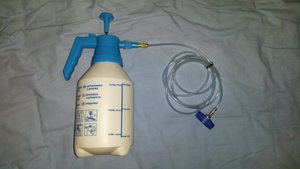

    Купи или собери приблуду для прокачки. Тут уже писали. Я с помошью нее (собрал из крышки от канистры масла подходящей, штуцера с гайкой, шланга и распылителя садового - короче из того, что было в гараже под рукой :)). Прокачал при замене колес. +30 минут на все 4 суппорта. Очень удобно.

    Везде прокачивается открытием штуцеров с подключенной к бачку ёмкостью под давлением. И на B7 и на B8. Это по Эльзе. При выполнении всех инструкций, воздух в систему не попадает.
