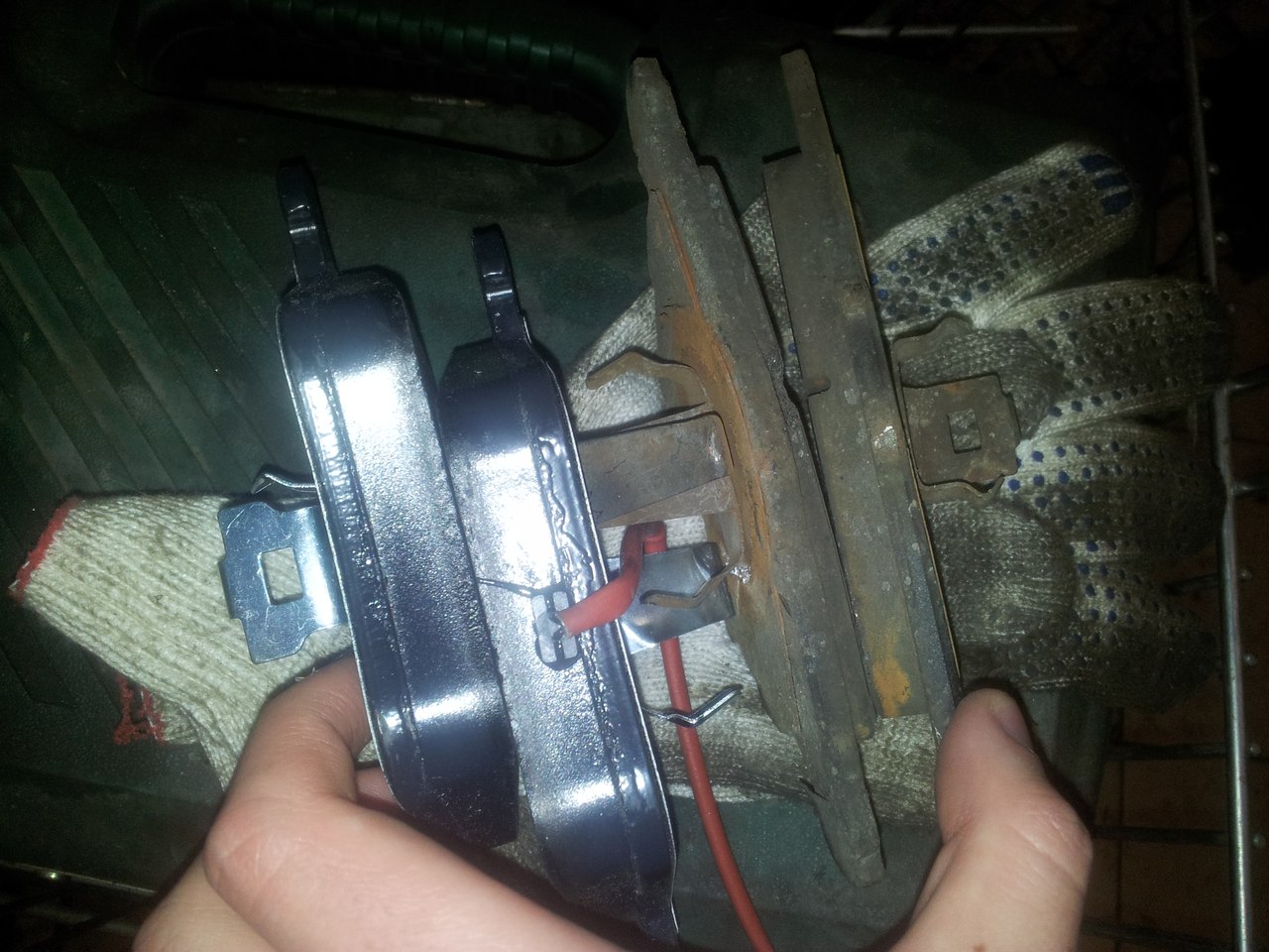

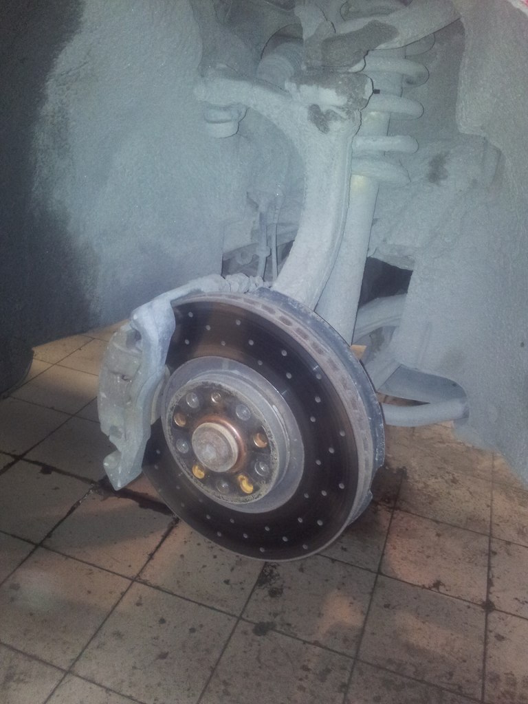

    Кстати, на выходных проточил (на спец. оборудовании) свои перфорированные zimermann которые били при торможении, и которые почти не тормозили а только скрипели (колодки Morze ceramic были)
    В итоге после обкатки ~ в 100км наконец тормоза начали появляться :D
    на этих выходных буду менять задние колодочки на ATE + менять тормозуху на Motul DOT 5.1 Думаю еще веселее станет :thumbup:
    А вот фото:
    до и после, проехали ~ 40.000км (новые TRW)
    диск ДО
    после
    оборудование
    Проточка 1 диска занимает - 1.5 часа :)

    Morze ceramic - редкая гадость. Диски ты ими и убил так что проточка потребовалась.

    Убил не я! А пред хозяин, тормозили отвратительно!
    Как только пересел со своей (с колодками ATE) на эту (еще в сентябре) обратил внимание на никакущие тормоза...

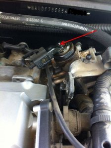

    Ребят подскажите! Вчера почувствовал запах бензина в салоне. Сегодня открыл капот и увидел, что под ТНВД мокро и пахнет бензином. Что это может быть, прокладка ТНВД или сам ТНВД?
    ПС: Толкатель менял тысяч 30 назад, но прокладку менять не стал тогда.

    Если снизу, то скорее всего прокладка. Снимать смотреть надо.
    Прокладка копеишная, грех ее не менять :)

    какая прокладка? та что в гбц там нет бензина, смотри трубки под тнвд.

    оно? если да то это сам ТНВД , отдельно верхняя часть не продается, надо искать б/у

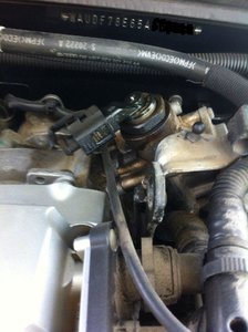

    У меня не так все мокро, но похоже. Посмотрел на заведенном моторе, еле-еле сочится из под пипки (стрелкой показано), но только на холодную. Как машина прогрелась, то уже ничего не сочиться, а может просто сразу испаряется.

    Точняк, там же масло только.
    Значит либо трубки, либо верхний датчик.

    Датчик давления. Ищи б.у. ТНВД и переставляй.
