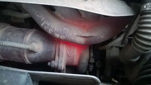

    Был момент и решил прокатнутся на спорт режиме, машина попёрла, ускорение отличное, после отормозки резкое ускорение подхват на любой скорости, но прокатившись так несколько минут, стал замечать что подхвата становится всё меньше и меньше. То есть ускорение есть, но путем разгона (раскачигаривания). У Вас такое бывает? Будто бы коробка перестаёт вовремя скидывать передачу и втыкать нужную передачу, а просто раскручивают ту передачу которая включина на данный момент...:confused:

    Катализатор на месте? Если да, то скорее всего он отжил свое.

    Катализатор вырезан бывшим хозяином...

    У меня тоже так ,после отжигов цвет малиновый,но проблем с ускорением (подхватом)не испытываю

    Тогда странно

    Думаю коробка пытается себя спасти) Почитай ошибки.
