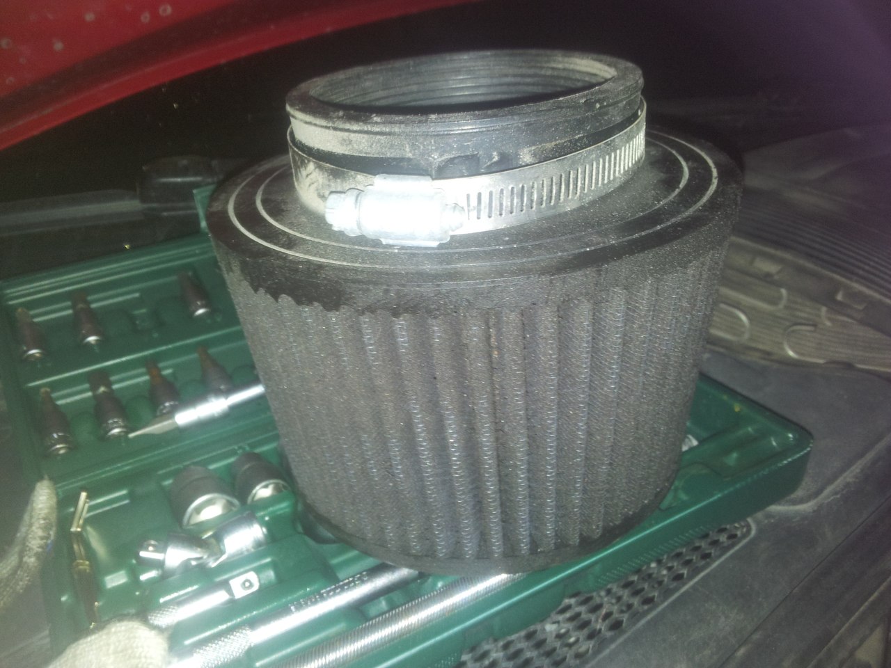

    Парни, у кого впуск APR carbonio intake?
    Достал я это чудо с целью помыть, и обнаружил немного другой фильтр чем у того же konst86 с http://www.drive2.ru/l/5041217/
    вот его
    а вот мой зверь

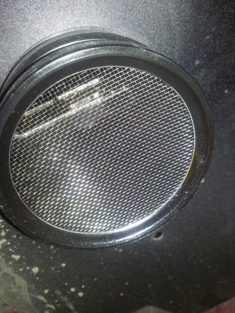

    и сеточка немного маслом засрана, почему интересно?? :shock:
    и как это чудо мыть? также как и у konst86 ведерком с фэйри или уже не прокатит? :shock:
    и почему фильтры разные?

    нулевик же обрабатывают каждый раз после мойки специальным раствором, от него наверно:)

    Привет! У меня один в один фильтр как на этом фото, на самом корпусе фильтра надпись Пайперкросс))). Осенью мыл так же фери водой из шланга только.

    у меня другой как видишь... я помыл его высушил, но маслом не стал пропитывать... Ничего страшного от этого не будет??
    P.S. можешь прислать фото как он выглядит с обратной стороны где крепится ко впуску? Интересно мой можно поменять на этот ?? :shock:

    будет. Фильтр который надо пропитывать маслом, не работает без масла. Т . е. он не фильтрует.

    Выкидывай эту фигню мотор положишь.
    А вообще моется мыльным раствором а потом спец масло.
    Как на первом фото губка фильтра, у меня такой на кроссаче, мою керосином, потом маслом заливаю.
