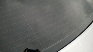

  14. AzamatAAA
    AzamatAAA Участник форума
    30 июл 2014
    287
    A4/B7 2.0TFSI 05г.
    Недавно затонировал ауди, сказали что пузыри уйдут, прошло два дня, пузыри так же на месте. Правда эти дни были пасмурными,дожди.
    Как думаете ехать пускай перетонирывают или пузыри пройдут как на солнце просохнут???
  15. Zlodey
    Zlodey Старожил
    12 фев 2006
    9.291
    турбокватроручка
    пузыри никуда не денутся, разводка.
    пузыри - это воздух, который не выгнали. Хреново разгладили

  19. Jony-а4
    Jony-а4 Завсегдатай
    20 апр 2010
    979
    Ростовская обл.
    A7 3.0 TDI
    Начнут снимать, пообрывают нити обогрева .
    подожди чуток,может и разойдутся.
    Я капот сам обклеивал бронепленкой так пузыри полгода выходили ))
