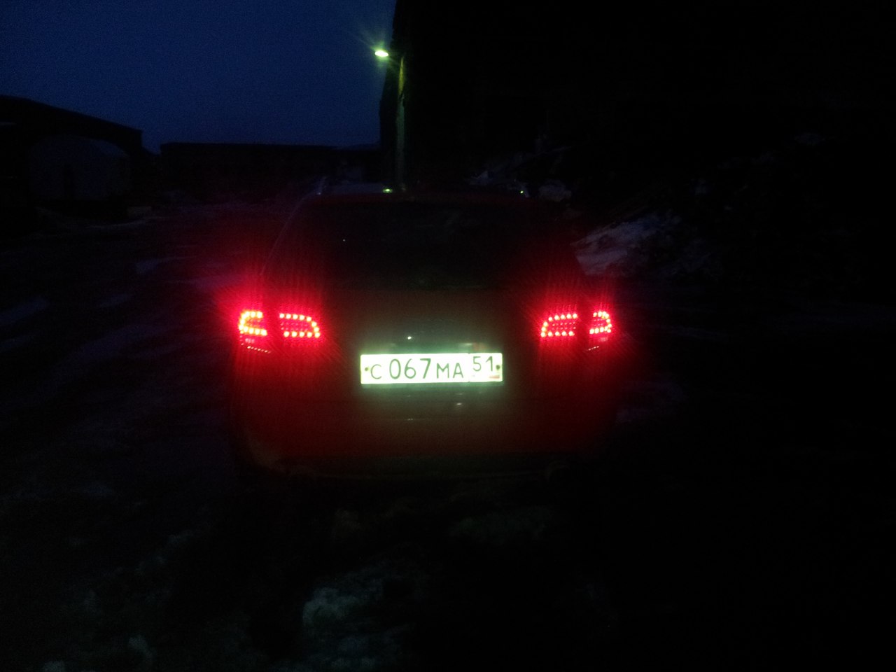

    A4/B7 2.0TQ [K04] Stage 3
    Поставил сегодня! Все супер
    Светят отлично, никаких ошибок. :thumbup:
