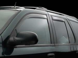

  20. AzamatAAA
    AzamatAAA Участник форума
    30 июл 2014
    287
    A4/B7 2.0TFSI 05г.
    Подскажите вообще существуют ли дифлекторы окон которые не клеются на скотч 3М, а устанавливаются не посредственно в рамку двери?
