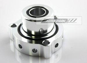

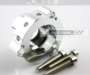

    Хочется чтобы пшикала ауди, прочитал много инф, мнение у всех двоякое, хотел спросить тут.
    Скажите если поставить этот переходник то этого достаточно? И вообще боком это не вылезит в будущем?
