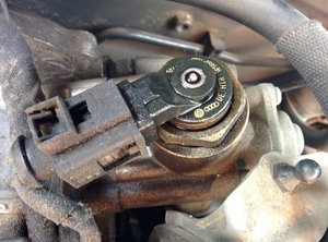

    Коллеги!
    Подскажите, ТНВД нужно только VAG (BOSCH) или есть какие то достойные аналоги?
    Спасибо.

    Оригинал только, hitachi, а не бош. Если тнвд в остальном норм, то в чем проблема найти датчик отдельно? ТНВД сейчас 15т новый стоит.
    У меня есть такой датчик, вот только на нем отломлен разъем подключения фишки.

    Боюсь, что датчик я буду долго искать.
    Да и не факт, что там проблема только в датчике.
    Просто это не единственная проблема с авто.
    Проблемы как то разом, одномоментно, вылезли...
    Что огорчает...

    Тнвд проверяется эллементарно - 140 группа.
    Ну это твое дело, так бы сэкономил 15к и вложился бы в другие проблемы авто :)
    Датчик найти вообще не проблема, т.к. тнвд меняются часто из-за того, что начинают "ссать", а датчик этот живой практически всегда.

    у melkona (Влада) узнай. У него ТВНД как он говорил завались, думаю за символическую плату открутит тебе датчик этот
    http://www.audi-club.ru/forum/member.php?u=11356

    A4 DTM
    Пардон, а "ссать" это как?
    Как на этом фото?

    Бензин в масло гнать начинает. Сальник внутри течет.

    Ссать внутрь. Бензин в картере.

    В личку не могу фото выслать
      90,4 КБ
