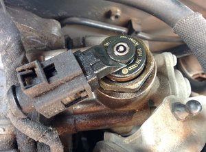

    Коллеги, добрый день!
    Почему подтекает топливо из насоса высокого давления?
    Подскажите в чем может быть проблема?
    Спасибо.

  14. skippower
    skippower Живу я здесь
    27 янв 2011
    1.216
    Q5 3.0tdi '09
    подтекает через датчик. Но вся проблема в том что данный датчик отдельно не продается.

    WTF Участник форума
    29 окт 2013
    418
    Новосибирская обл.
    A5 QUATTRO V3.2
    такая же проблема )) насос сам исправен, а датчик под замену)) который только с насосом продается)) смотри так и сгореть можно:bayan:

  20. Ark
    Ark Новичок
    2 апр 2014
    41
    A4 DTM
    Я так понимаю, что насос под замену?
    Пока ездить то можно или как?
