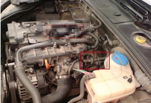

    что за зверь такой Н80?

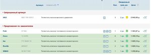

    B7 DTM
    Толкатель неоригинал ставил кто?
    В принципе экономия небольшая, но все равно интересно.
  16. Видади
    Видади Живу я здесь
    19 сен 2012
    3.487
    b7 tfsi quattro
    ина ставим, выглядит 1 в 1 с оригиналом, ходит также.

    N80 - клапан вентиляции топливного бака.
    Для начала смотри 103 и 106 группы, чтобы работу насоса оценить. У меня была такая проблема.
