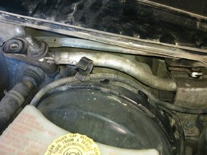

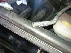

    zheka13_89 Новичок
    18 ноя 2014
    25
    А4/В7 2.0 tfsi 05г
    Подскажите что за шланжик? Куда он должен подключатся?
  3. Fizik
    Fizik Живу я здесь
    19 янв 2012
    1.044
    Q7 4M 2019
    К аккумулятору. У меня он просто убран. Ни на что не влияет.
