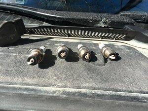

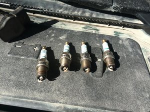

    Глянул свечи... что скажете?
    Долил масла чуть ниже MAX и поотжигал немного, подождал 5 минут, проверил щуп - уровень вырос... Короче тнвд ссыт видимо.

    так не бывает.
  3. Видади
    Видади Живу я здесь
    19 сен 2012
    3.487
    b7 tfsi quattro
    выходит что так, шток родной?
  4. Шаман_DTM
    Шаман_DTM макака-резус
    24 фев 2013
    2.408
    GWM Бачок 300
    нормальные свечи. обогащенной смеси не заметно.

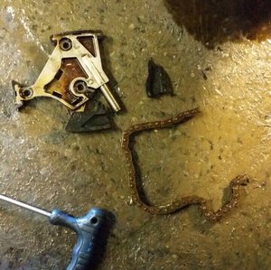

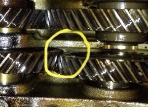

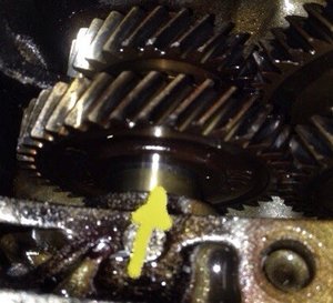

    И наконец то спустя 2 месяца ремонта дивжки и ожиданий всяких запчатей, пришли кольца на фазарегулятор, сегодня поставил, всё в 91-93 группах всё чётко отрабатывает, поехал по трассе проверить и тут П....Ц машина заглохла на ходу:uhoh: клинанул мотор:hot: ломал голову где мог что пропустить, вскрываю поддон и ОХ.ЕЛ:eek: порвалась цепь какого то хрена:mad: заклинил масляный насос, на фотке видно что шестерня на валу сместилась, ВОПРОС: Реально с этим насосом что то сделать:confused: ИЛИ можно вскрыться пойти:D
