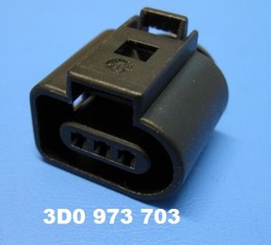

    Ребят сделал себе лишний гемор!
    Сегодня пришёл датчик высокого давления G247, сразу же побежал его менять... Но всё остановилось на том чтобы снять фишку/разъём с датчика, фишка уже вся была потрёпанная видимо ранее её снимали или пытались снять, при попытке снять вырвал тонкий проводок под номером 3 (к фишке идут 3 проводка). Засунул как мог этот проводок в фишку но теперь выскочила ошибка по датчику G247 и обрыв цепи (005634 - Напряжение питания на кл. 30, P1602 - 002 - напряжение слишком низкое - Непостоянно) Ну и обороты плавают. Скажите как грамотно подключить этот проводок? фишка разборная или же её на утиль и пробывать подключать на прямую к датчику...
    На вид как этот разъём...

    Утиль, там кабель к нему припаивается пин, пин вставляется в разъём, и защёлкивается, если нет отверстия для шили или очень тонкой отвертки то пин не вытащить, кинь пока напрямую. Разъём поищи или кусок проводки, потом срастишь.

    Снимаешь фишку, вынимаешь пин от которого оторвался провод. Обжать второй раз уже не получится, поэтому припаиваешся аккуратно и вставляешь назад. Для простоты можно ремкомлект поискать (пин с обжатым куском провода).

    Всё исправил! Улыбка до ушей) Не одной ошибки теперь по двигателю! Аварийного режима нету) движок крутиться до отсечки, сегодня при первой попытке стрельнула на 190 км/ч. Но все равно кажется что движок медленно раскручивается...
    Огромное спасибо хочу сказать Mihanaft так как он сказал поменять датчик высокого давления топлива и клапан аварийного сброса, правдо поменял тока датчик высокого давления, стоит ли менять клапан сброса давления?
