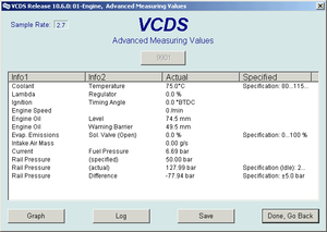

    -1С окружающая температура, 80С -двигателя.
    Заглушил. Прошло 6 минут. Давление низкого контура поднялось и стабилизировалось. Давление высокого растет.
    Через 15 минут. Давление низкого стабильно. Высокое - доходит до ~128бар, понижается до ~126 и плавно растет. Цикл.

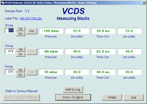

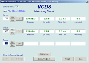

    Миша, по коробке 73-77 группы:

    да просто не успели ещё отписаться... спасибо!
