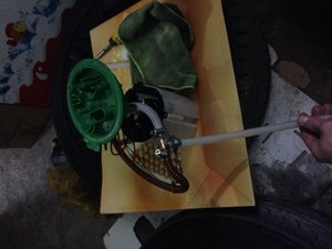

    Как он может регулироваться блоком?ты сам подумай, там один насос стоит и к нему два провода всего!!!одна крыльчатка там крутится, а бенз просто делится на два штуцера!
    Блок этот пытается постоянно поддерживать давление!!!
    И не говори!
    Читал, и там все правильно написано!!!разряжение создается за счет подачи бенза под давлением насоса!!!
    Давайте не будем спорить, я постараюсь сегодня снять логи по топливу и мы все посмотрим!
    Скорее всего у них самотеком это все и работало, через толстую трубку

    Вот фото собранного нассоса!так же снял видео, как его выложить?

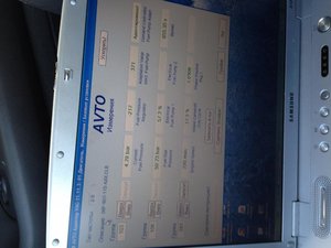

    Нет Мишань, у меня Чип причем нормальный, ошибок по топливу еще не было, тьфу три раза, да и насос ходит уже около 25 тыш. Это насосы дурят.

    Вот к примеру
