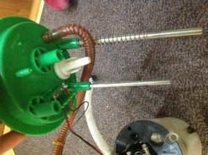

  6. Turlih
    Turlih Живу в Audi A4
    28 май 2012
    1.336
    a4/b7 2.0T 07г.
    Видишь белый штуцер?что это? А это как раз таки и есть обратка!!!

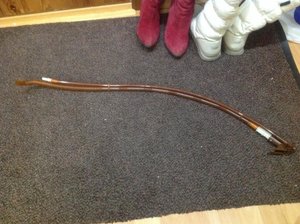

  7. Turlih
    28 май 2012
    1.336
    a4/b7 2.0T 07г.
    А вот система перекачки!по тонкой трубке подается бенз под давлением, там на конце стоит клапан, который открывается и бенз уходит в толстую трубку захватывая еще какое то количество бензина!толстая трубка вставляется в колбу, там спец отверстие для нее есть!вот так и осуществляется перекачка!!!!

  15. rudi683
    rudi683 Живу я здесь
    18 фев 2013
    4.602
    Audi Q7 4l 3.0 tdi рест
    вот к этому штуцеру подключи свой шланг ,и посмотрим как будет перекачиваться , самое главное насос открытый оставь чтоб видно было идет перекачка или нет

    А че это за трубки у тебя? У меня толстая реально толстая, раза в 3 толще. Диаметр ее около 2см
