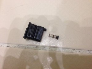

    Сижу разбираю эжекционник, без давления не будет перекачивать!там на конце стоит маленькая пружинка и клапанок, под давлением он открывается

    вот о чем я и говорил Алеше(Руди)
    Вадик пробуй поставить тройник, будешь первопроходцем. Только один нюанс ответвление этого тройника должно быть меньшего сечения чем основная магистраль.
