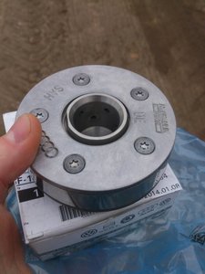

    Блин , знать бы я б заказал себе не крышку фазика , а комплект и попилили бы его на двоих, почем фазик обошелся ???
  10. Adamovich
    Adamovich Живу я здесь
    30 авг 2012
    1.068
    2006 A4 2.0 TQ BPG
    Миша, ты машину смотрел, о которой говорил? Что у нее с углами и метками с валами? Спасибо, надеюсь завтра закончатся проблемы. Уже и колечки новые из фторопласта лежат - два комплекта
    Леша, у нас с тобой вроде обновленный фазик, где фазик и крышка - не комплект, а раздельно.
    Кстати, хотел уточнить по новой крышке - колечки в пазах пальца крышки по толщине плотно сидят или люфтят немного вдоль оси по посадочному?
    Фазик встал в 335 EUR/ $460
    Отправлено через Tapatalk

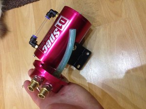

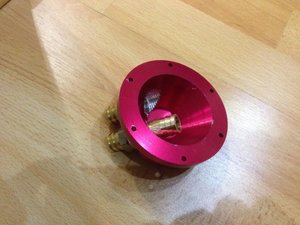

    Может кому интересно будет, собрал маслопомойку!образцы и информацию брал у ВИДАДИ и Rudi ну и сам внес доработки!
    На самой банке выкинул родные штуцера диаметром 4-5 мм, нарезал новую резьбу и вкрутил штуцера на 14 мм, ну и в самой пластине которая вместо ПЦВ тоже 14 мм.

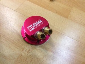

    Сама крышка банки с новыми штуцерами

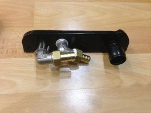

    а планку где брал ?

    Сам сделал из листа металла. Положил на лист клапан пцв и обвел, остальное за малым-вырезать и насверлить отверстий и резьбу нарезать
    П.С. поправил фото планки

    штуцера лучше развернуть в другую сторону к радиатору !!

    помойка почти сделана) но надо еще доработать)
