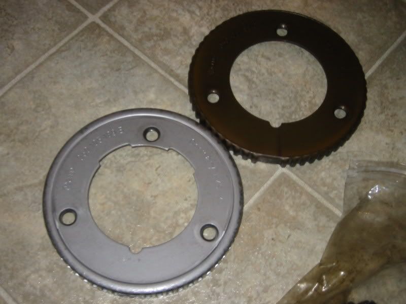

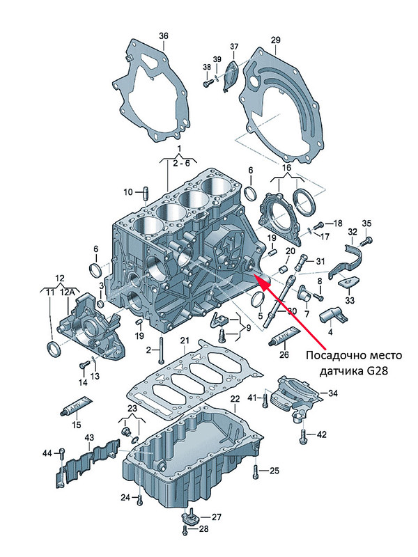

    Ну вот добрался до компа.... Сейчас все распишу для владельцев 2.0 TFSI - где живет датчик колена G28 и какого дерьма придется выпить, чтобы поменять его. И еще опишу об очередном "озарении" инженеров VAG в процессе эксплуатации автосов.
    На выходных поменял датчик коленвала G28 и сразу проверил зубья на "диске оборотов" (на весь процесс ушло порядка 1,5 часов - из-за неудобного доступа к самому датчику).
    Находится она под масляным фильтром - немного в сторону салона.
    Доступ к нему сверху или со стороны левого колеса. Снизу с зеркалами не очень видно и ограничен доступ для рук. Самый лучший вариант через арку левого колеса (между подрамником и лонжероном) - его хорошо видно и замена поудобнее. Сверху - нужны: фонарик хороший + зеркало. Достать его тяжело - нужен зажим, т.к. закисает в посадочном, а ухватиться руками нет места.

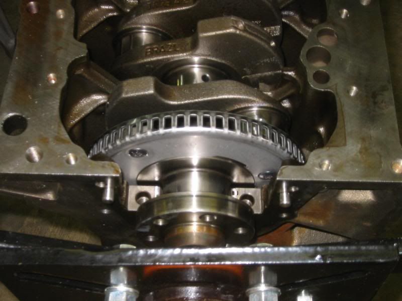

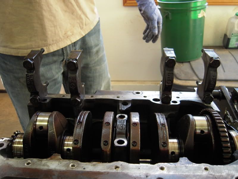

    А вот сам диск оборотов находится (как выяснилось после долгих изучений в самом блоке!!! под 4-м цилиндром), т.е. для его замены необходимо доставать колено из мотора...
    В связи с этим вчера дополнительно заскочил к товарищу и проверили данный блин на предмет люфта, относительно колена - все опасения были напрасны - диск стоит крепко и все зубья на месте. После замены датчика получил новый "сюрприз" - моя отсечка с 4800 об/мин переселилась на 3000 об/мин с сохранением углов )))))))))))))))) Одним словом, осталось в мозгах поковыряться...

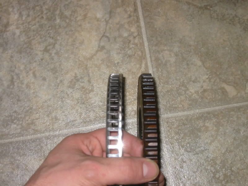

    Но изучая инфо по диску на очень интересный момент... Инженеры VAG решили со временем поменять диск с зубьями, на диск с отверстиями...
    Диск с зубьями ставился изначально и номерок у него 050 105 189 C, но пораскинув мозгами, они решили заменить его и теперь согласно ETKA должен стоять 050 105 189 B ))) Совсем другой по конструктиву...
    Расположение диска оборотов
    А теперь разница между дисками... Слева - B (замена), справа - C (с завода)
    Расположение нового диска С на колене
    В пятницу отдаю машину ОД на растерзание на целый день - пусть потрошат :)
