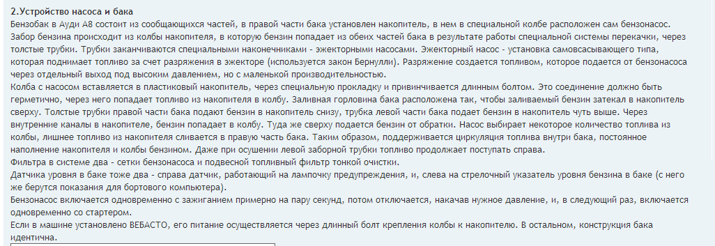

    Главная мне кажется та фраза в которой говорится что на эжекционы подается давление!!!

    да это понятно, но без давления они же тоже работают, и там на том форуме многие переделывали себе, это ребята с as8.ру

    Кстати, может интересно кому, дул в обе трубки эжекционника, толстая продувается, а тонкая с разъемом работает только на всасывание!!!

    там сопло оч узкое походу, ртом не продуешь

    эжекционный насос без давления не будет работать (см принцип работы)

    Ну всасывается нормально значит там клапан стоит какой то
    Вот и не понятно тогда как перекачивается

    Эжекционник бы в руках снятый покрутить. Какие там сечения, какое давление необходимо и т.п. Может и мысли появятся.

    мне интересно мнение жопошника Руди. Я его спрашивал, он мне грит , что я олень и второй канал в насосе, не под давлением, и типо через него сосёт за счёт разряжения из второго бака...вот посмотрим шо он ответит, я то терь убедился что там напор есть

    Все перекачивает! У меня все работает, на видео все видно куда вставлять и на сколько.
