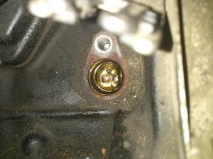

    Бля.... Датчик G28 менять неудобно трындец... По итогу нашел как гуд - с арки передней левой со снятым колесом - между подрамником и лонжероном все видно.
    Находится прям под корпусом фильтра. Пидарасы инженеры...
    Короче в итоге сейчас сечет на 3000 с выстрелом))) предыдущего хозяина готов убить - блин оборотов под замену

    2006 A4 2.0 TQ BPG
    Yesssss!!! :)
    Теперь только закупить диск (он кстати одноразовый..... И из какого то сплава...) и все остальное, что пойдет в расход при снятии коробки. Кстати, те кто скидывал коробас - видели этот блинчик на колене... Мой в зазубринах и трещинах... И немного люфтит учитывая посалка по шлицам и крепеж на 3 болтах...

    2006 A4 2.0 TQ BPG
    Я в понедельник выложу пооный отчет по датчику и блину с картинками... На 2.0 tfsi датчик колена читает не с венца маховика, а с диска хитрого, который крепится к колену, а потом уже маховик или приводный диск - в зависимости от коробки

    2006 A4 2.0 TQ BPG
    Номерок верный.
    Я вот только не до конца вкурил где именно облин этот стоит...
    Типа на колене и весь в масле, видно когда датчик достаешь. Но по etka он типа за блоком крепится, т.е. масла там не должно быть... После него идет какой-то игольчатый подшипник на маховике и сам маховик, сальника заднего по етке не нашел.. Махвик крепится именно к колену через этот блин... Кстати, старый датчик был немного в масле и весь в дерьме... На фото посадочное датчика и зубцы блина
