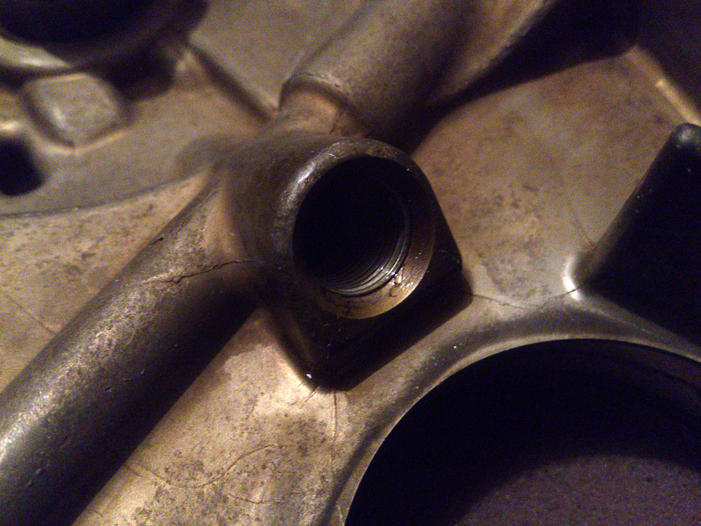

    Ковыряясь с крышками фазореглятора, долго не мог понять - почему при подаче какой-либо жидкости в масляный канал в нижней части, данная жидкость поступает только к вакуумному насосу? А на 205 клапан и фазик не идет. Обсуждали с Алешей (Rudi) и все не верилось, что внутри самой крышки есть какой-нибудь клапан... т.к. это не разумно и не совсем рациональное с финансовой точки зрения решение...
    В этот раз опять "подопытным кроликом" выступила старая разобранная штоком ТНВД крышка и начал ее разбирать. Как помните, я задавался вопросом - что за болтики-заглушки на крышке изнутри и снаружи. Оказывается верхний, снаружи со стороны 205 клапана - чисто технологический - глушит вертикальный канал. А вот внутренний - интересный предмет...

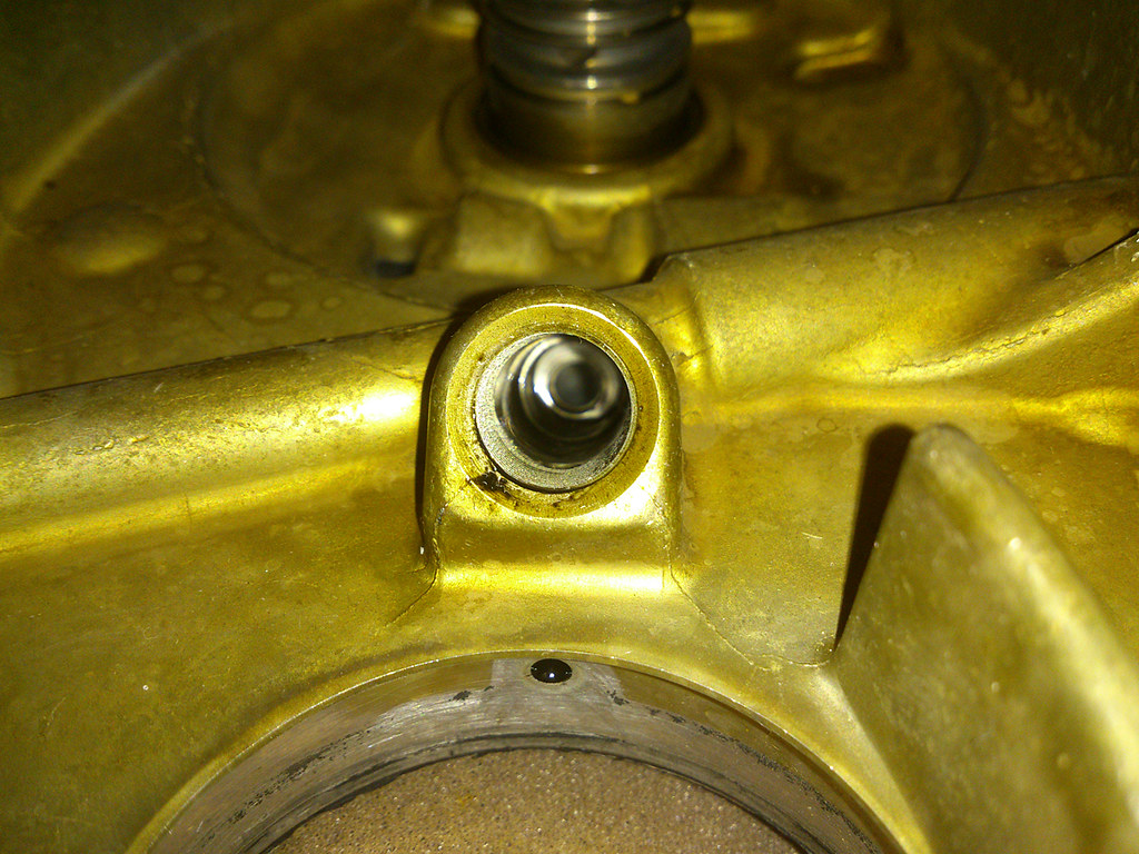

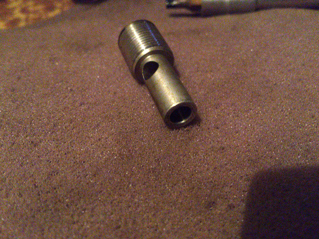

    Откручивается от Torx T20 и представляет из себя тройник, у которого масло проходит только через 2 с изгибом направления в 90 градусов.
    Выкрутив данный штуцер, получаем вот такую картину
    Смотрим во внутрь канала и видна какая-то заглушка...

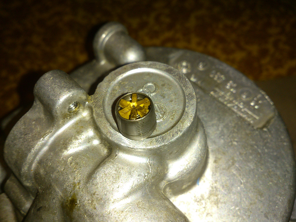

    И тут решил попробовать выбить эту "заглушку" со стороны 205 клапана через масляный канал - выпало чудо инженерной мысли...
    И получили полностью сквозной канал
    Вот такой клапан стоит в канале, который открывается при определенном давлении масла и на 205 клапан начинает бежать маслице... Как видно есть упорная окантовка
    С стороны 205 клапана данный клапан выглядит вот так...
    Попробовал его аккуратно без особого рукоприкладства (чтобы не сломать) открыть со стороны подачи - не открылся, видимо давление должно приличным. Внутри стоит пружинка
