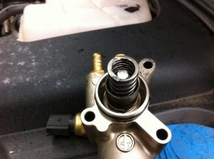

    Конечно не просил, у меня есть тнвд который отходил со штатным штоком 1-2тыш , потом поставил шток авто теч и за 10 тыш он стерся нах :hot:.
    Теперь лежит прозапас практически новый тнвд

  14. Aleksey-81
    Aleksey-81 Живу я здесь
    18 апр 2007
    1.297
    Audi A4/B7 2.0TQ M
    Вот так
