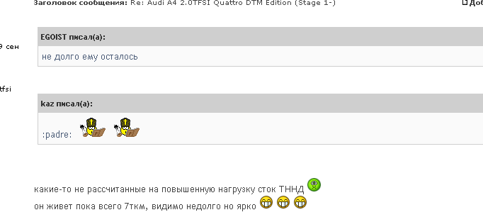

    к вопросу о наших насосах, это вести с украины))))
