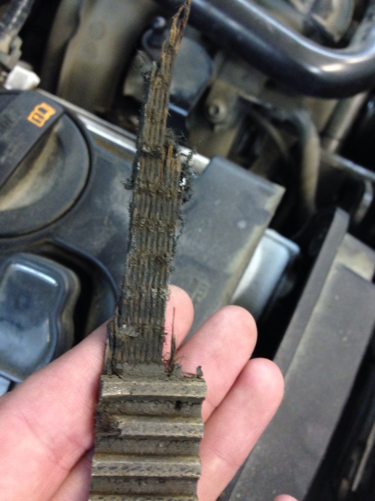

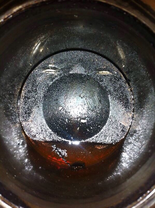

    Доброго дня! Поделюсь информацией и спрошу совета, 3 дня назад на скорости ~ 70км/ч заглохла машина. Сгрузили на эвокуатор, диагноз обрыв ремня ГРМ, оборвало по шву. Ремень оригинальный, ролики все живы. Пробег на момент обрыва 127000 км. Авто дилерский. Была до меня в одних руках, взял 4-х летнюю с пробегом 87 000, было похоже на правду. Ремень не менялся. Загнуло 14 из 16 клапанов. Стоит ли думать о ремонте и искать мотористов или сразу начать поиски контрактого двигателя? Может был у кого опыт.
    P.S. Мотор был BWE, машина 2007 года.

    Да печалька(( грм надо было менять на 80 тыс!! Ремонт 16 клапанов (16000 р) обезательтная замена направляюших клапанов, в орегинале их не найдешь, колпачки , замена масла)) все делается)) если надумаешь брать мотор то надо брать с буквами bpg на этом моторе ставили ковку))
