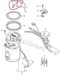

    Ищу кронштейн/крепление топливопроводных шлангов к топливному насосу который расположен в бензобаке... Может у кого то заволялась такая мелочь, или посоветуйте от какой машины может подойдёт???

    Я ставил комплект INA 10 тысяч назад-полет нормальный.
  13. Aleksey-81
    Aleksey-81 Живу я здесь
    18 апр 2007
    1.297
    Audi A4/B7 2.0TQ M
    А что у тебя с ними случилось ?? Можно купить новые шланги , и вытащить из них защелки или поставить новые шланги и забыть

    Это не мелочь, хрен ты ее найдешь я покупал новую трубку, снимать надо аккуратно, я себе клещи сделал теперь норм

    А я их отрезал и шлангами все соединил :D

    Фишка в том, что эти защелки не надо ввтаскивать, на них надр надавить, утопить внутрь и трубка легко снимется, при этом ничего не поломается. Я хз почему народ на всех форумах вага упорно достает эти пластиковые защелки, ломая их.
