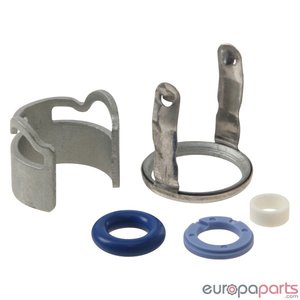

    Не будет ли различия в качестве БОШа и оригинала?
    Посадочная пружина справа вверху на фото?
    У меня на двух форсунках треснула пластиковая штука, похожая на эту металлическую, они разные бывают? Вечером ETKA посмотрю еще.

    они сейчас в ремкомплекте только металлические.
