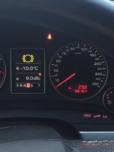

    Когда доехал до работы, снял. Ехал вообще без пробок почти без остановки в спокойном режиме. Средняя скорость 44.
