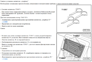

    Мужики, как поставить обратно панель прикуривателя?

    Ну епрст)) неужели никто не снимал вот эту хрень?
    Как обратно поставить?

    Выдвини магнитолу, потом вытяни на себя климат, потом поставь пепельницу и обратно вставь климат и магнитолу.

    каким образом вытянуть?) если быть точнее, как сделать так чтобы не сломать?

    Что именно? Магнитолла вытягивается съемниками (если штатная стоит), климат просто так не вытянуть, он зажат магнитолой.

    я вижу на магнитоле есть 4 разъема по бокам, магнитола штатная. но где взять съемники, или аналог?

    Съемники либо купить, либо самому сделать. Где-то на форуме был чертеж с размерами.
    Как-то так.
