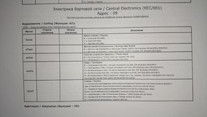

    Может нету кодировку делаешь? Я делал это в адаптациях если мне память не изменяет,дома буду посмотрю,о нашел 4 окно я там ставил 4

    Ну так и я там же (только это кодирование, а не адаптация), только ставил 2 вместо 4. Я же скрин выложил на предыдущей странице. Или еще в каком другом окне менять можно? Меня смущает код, откуда он там взялся, почему не стоит 00000, как у других?

    Может попробовать другой шурок?

    Где ж его взять? Покупать ради этой мелочи нет желания.

    Какой у тебя шнурок? Можем моим попробовать. У меня обычный китаец 10.6 VCDS. Руки никак не дойдут его до 11.х проапгрейдить, либо купить 12.х
    А через лонг-кодинг если попробовать?

    У меня тоже китаец, только 10.62.
