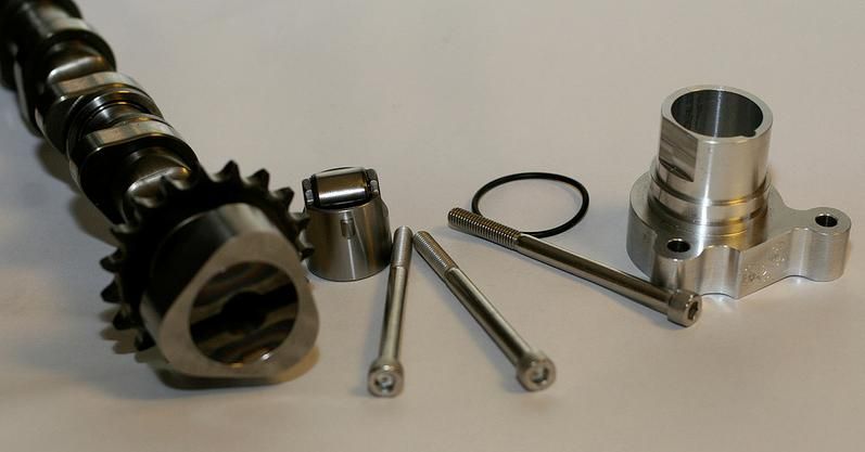

    Если в сторону KMD смотреть, так уже и их толкатель брать последней ревизии
    В продолжение темы роликового толкателя...

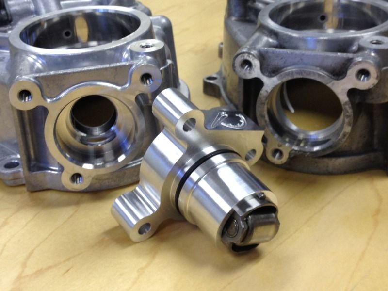

    Доработанная крышка справа

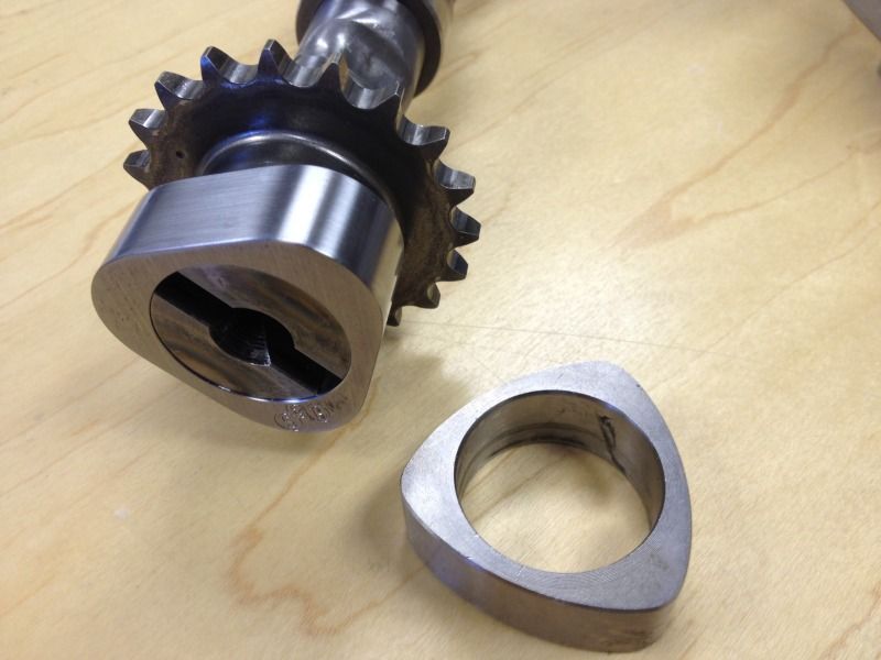

    Разница в кулачках вала под роликовый и стоковым - смотрите на плоскости

    про доработку для роликового толкателя слишком хлопотно и надо делать под свой убитый вал и крышку , а у нас тут уже все махнули на новые и теперь следят за толкателем каждую замену масла проверяют

    а нахрена это надо? роликовый толкатель... на гольф Р да, там проблема с толкателем, из за того, что кулачок на вале более злой формы. на нашем моторе все ок, если не ездить по 100ткм на одном толкателе и гавенном масле. раз в 20ткм залезли, посмотрели, всё ок, ездим дальше)) 40ткм без проблем выхаживает толкатель. 1300-1400р купили - поменяли - поехали дальше. зачем такие траты на вал новый и прочие ненужные железки?
