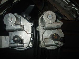

    2.658
    A4/B7>B8 2.0TQ
    Либо моторчику привода заслонок кирдык либо сами заслонки заклинило (хотя такого на моей памяти не было)

    У меня есть новый моторчик, если нужен стукнись в личку!!

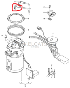

    Подскажите есть ли номерок этого штуцера который подключается к топливному насосу. Смотрел по каталогу он идёт с магистралью а мне нужен тока штуцер...

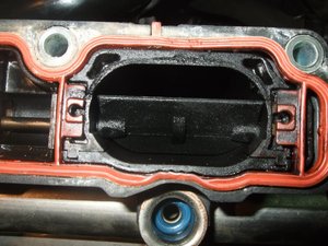

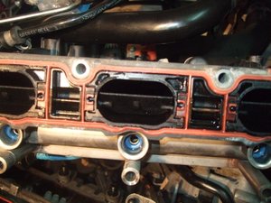

    Вихревые, для лучшего смесеобразования

    а потом удивляешься почему ошибка появляется , снял и почистил коллектор от грязи )))га заслонках много гавна ) я снимал
