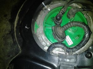

  10. Pheodor
    Pheodor Участник форума
    20 авг 2014
    230
    B7 DTM
    #7730 Pheodor, 28 окт 2014
    Подскажите как снять этот ипучий разъем на бензонасос? Хочу почистить сеточку, уже мля час с ним мучаюсь. Все что можно уже поддевал, аж треск шел
  11. Pheodor
    20 авг 2014
    230
    B7 DTM
    Разъем снял. Остались шланги :D

  13. Шаман_DTM
    Шаман_DTM макака-резус
    24 фев 2013
    2.416
    GWM Бачок 300
    У меня зимой быстро снялся этот разъем. На куски развалился. Благо, новая колодка стоит около 120р.
  14. Pheodor
    20 авг 2014
    230
    B7 DTM
    Это 3.14здец ребята. Я не знаю как вы их так быстро снимаете, но я себе чуть спину не сломал пока эти шланги отсоединял...
    Самый прикол в том, что сеточка практически в идеале :dash:
    Пробег 120т. насос работает на 83% и ошибка по давлению топлива, походу буду заказывать новый насос...
  15. GAn77

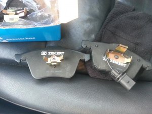

    Сереж все зависит тормозных дисков, какой у тебя диаметр 312? 320? 345?

  19. zoomTFSI
    zoomTFSI Bad e-mail
    26 янв 2014
    220
    А4/B7 2.0Tq
    Привет)) я хз какие диски. Блин, забыл про катушки опять ((. К выходным отдам точно точно)!!!
  20. skippower
    skippower Живу я здесь
    27 янв 2011
    1.216
    Q5 3.0tdi '09
    тогда не задавай дурацких вопросов, пока не выяснишь что у тебя стоит :)
