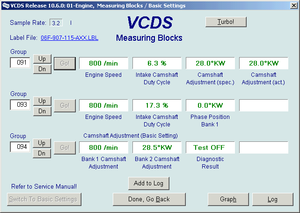

    Вопрос. При замене верхних рычагов был обломлен говноболт с правой стороны. Пришлось снимать кулак и выдавливать прессом. После сборки руль при движении прямо смешен на 2-3 градуса вправо. Погнулся кулак, либо при снятии кулака схождение/развал нужно обязательно корректировать?

    кулак тут какойто силюминовый, общем он ломается но не гнётся

    Если двигали подрамник,могло уйти схождение.

    Не трогали подрамник.
    Кто-нибудь сход-развал делал? Динамическое схождение регулировали? Подробности процесса интересуют. А то мне еще и рулевые наконечники вставили до упора в кулак и притянули, теперь регулировать придется также (.

    нормальное явление после того как лазили в подвеску.... сколько ни сталкивался если что то откручивали и разбирали все показатели уходят. И после этого прямая дорога на сход-развал чт бы все в порядок привести
