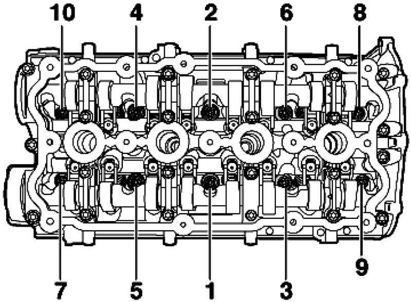

    Момент какой на затяжку болтов гбц и постелей рв

  13. Mihanaft
    Mihanaft Живу я здесь
    9 сен 2012
    3.502
    A4 B7 2TQ
    Вставляйте болты крепления головки блока и затяните их от руки.
    Затяните болты крепления ГБЦ в показанной последовательности следующим образом:
    Затяните с помощью динамометрического ключа.
    1. этап: 40 Н·м.
    Далее вращайте обычным ключом.
    2. этап: 180° (1/2 об.) (можно 2x90°)
