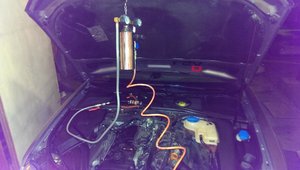

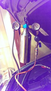

    Вчера решил помыть форсы, еще в начале года купил набор для промывки. Процесс прошел отлично, минус только в том что банка металлическая и не видно сколько жижи осталось.
    После промывки, собрал все и минут через 20 поехал на трассу, через примерно 1 км, начала дергаться на малых оборотах, остановился, на хх, норм, даю газу и начинает троить и обороты плавают, ну думаю все блин, чета забилось поломалось и т.д. Заглушил. Завел тоже самое,но уже и на хх пропуски и плавают обороты. Поехал дальше, а че делать то, пару раз в типтроне покрутил мотор, и все прошло. Вот интересно, что это было? Свечи? отлетающий нагар с поршней или адаптация мозгов под промывку? До этого 3 раза промывал, такого не было.
