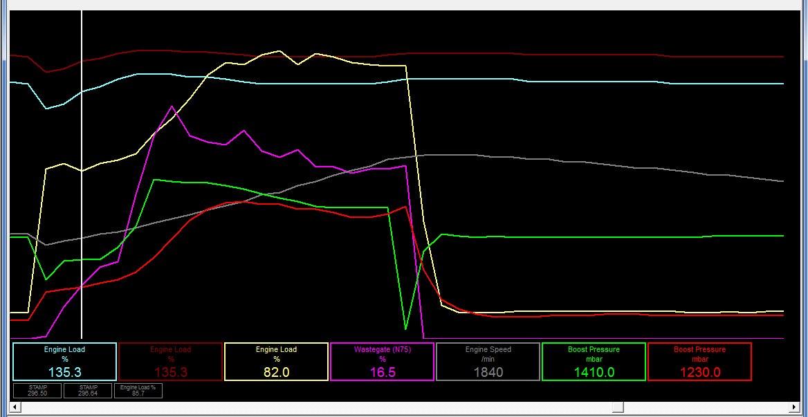

    Всем привет! Поделюсь своей проблемой.
    Бывали иногда ошибки по распредвалам и давлению топлива, которые решались доливом масла выше середины. Решил поменять цепь т.к. пришло её время. Цепь поменяли, но мастер сказал что есть косяк с давлением масла - мол только к 3-м тысячам оно выходит на норму, поэтому ошибки могут иметь место. В общем цепь поменялась, мотор стал работать тише, единственное только что обороты на ХХ как и раньше чуть плавали. Однако, ошибки начали вылетать. По факту почти стабильно имеется P0011 и P310B. Сильно это никогда не напрягало так что ездил. Сейчас появилась проблема с дерганием машины при разгоне под нагрузкой. Толчки появляются на горячую начиная где-то с 2500 до 3200 оборотов. На холодную их нет, на горячую тоже есть не всегда. Дёргает вроде не коробка т.к. толчки имеют место и на 3-ей и на 4-ой.
    По ошибкам ничего толкового нет, однако пару раз на накате проскакивали пропуски в виде ошибки P0300 и по одному-два пропуска каждого из цилиндров. Пока начал копать в сторону N75. Из попыток снятия логов в городских условиях пока удалось получить вот такую картинку:
    ...из которой полезного только то, что зубцы открытия клапана совпадают с зубцами падения нагрузки двигателя.
    В общем вкратце вот такая вот история, хотелось бы в ней разобраться, поэтому буду очень рад помощи! :)

    По дёрганью машины , может начать со свечей ? Была подобная практика у меня , оказалось проблема в свечах ...

    Дёрганье,как ты говоришь,указывает на грязный топливный фильтр.
    дешевле всего его попробовать заменить.На ФСАЯХ бывает такое часто.
